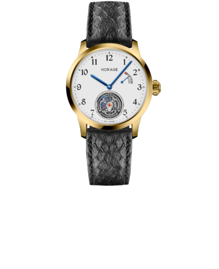

大明火琺瑯

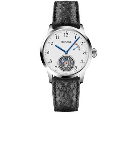

白色大明火琺瑯錶盤是將矽石粉末熔化在金屬底座上形成的,這是一項極需要經驗和技術的複雜過程。
『Grand Feu」從法文直譯成英文就是『大火』,需要在錶盤坯料上將矽石粉末和其他材料精確加熱到非常高的溫度,這個工序需要一層一層地進行。在生產過程中, 75% 以上的琺瑯錶盤會被淘汰,因為這項工藝不僅費時費力,而且非常容易出現瑕疵或損壞。 每增加一層都會增加多次重新加熱的風險,但想要成功的話別無他法。 琺瑯錶盤具有深邃的表面,幾乎無法用其他方法加以複製。 陀飛輪二號腕錶的大明火琺瑯面盤具有飽滿、完美統一的白色錶面,與藍色指針、時標、動力儲存顯示和鈦金屬陀飛輪籠形成鮮明對比。 可讀性首屈一指,同時也帶有懷錶的懷舊氣息。
琺瑯錶盤可追溯到 17 世紀的法國和瑞士,而琺瑯工藝本身更可追溯到古埃及。我們與瑞士最負盛名、經驗最豐富的琺瑯錶盤製造商合作,共同打造這些藝術品。這些琺瑯錶盤是製錶藝術的典範,也是我們最新陀飛輪系列的完美搭配。

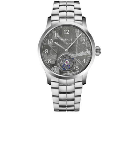

隕石-來自另一個世界的材料

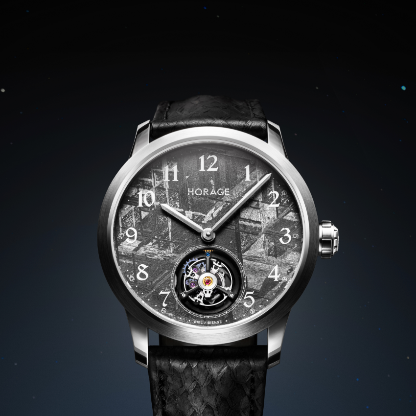

隕石經過數百萬年的太空旅行,然後脫離彗星,穿過保護地球的大氣層,在摩擦、壓力以及與大氣層中氣體的化學作用下倖存下來。此時,一顆流星誕生了,火球劃過天空,成為一顆流星;最亮的被稱為流星體。這些錶盤是從瑞典發現的鐵隕石上精心切割下來的,然後在瑞士製作成錶盤。
其他品牌大多數隕石錶盤不同的是,我們使用一塊厚達0.8 毫米的實心隕石來製作錶盤,而非一般常見的在黃銅面板上貼上一層薄薄的隕石面。
為了與材料上獨特的魏德曼圖案形成最佳對比,阿拉伯數字和刻度均為白色,而指針則採用拉絲鍍銠鋼。這款手錶僅生產25隻,是迄今為止Horage推出的最限量的手錶之一,非常符合這種材料的稀缺性。

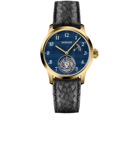

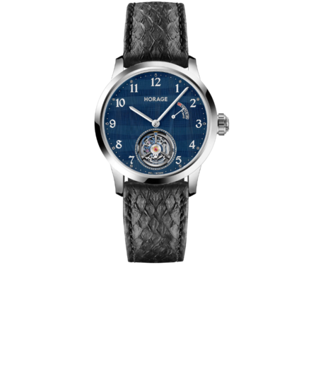

杜羅之書
Livre de Durrow 的英文全名是 『Book of Durrow』

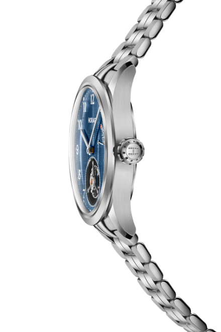

《杜羅之書》,是一部被視為插圖手稿的經典作品,可追溯到大約八世紀。它的插圖採用了愛爾蘭中世紀文字系統--Insular 字體風格。福音書中包含各種插圖和獨特的襯裡圖案,這也是我們藍色錶盤陀飛輪二號 腕錶的紋理靈感來源。它充滿現代感,又不失古老韻味,與不鏽鋼錶殼和不鏽鋼錶鍊搭配,更顯運動美感。阿拉伯數字和刻度為白色,而指針為銀色,兩者形成了鮮明的對比。
高級金屬與貴金屬

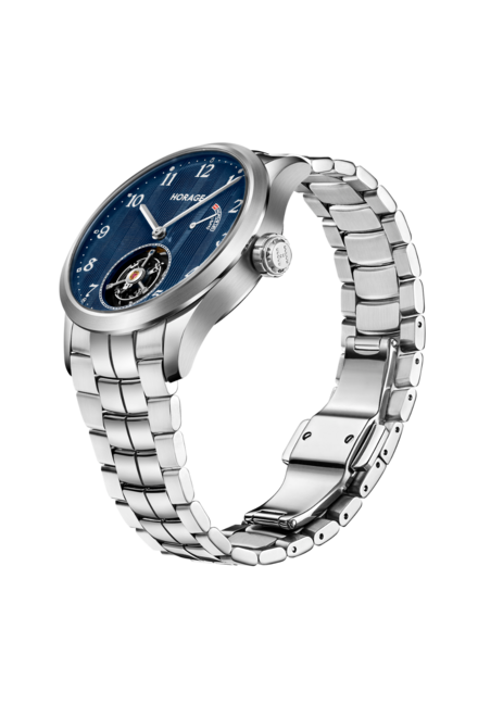

我們選用了適合佩戴的 41 毫米錶殼尺寸,有三種優質金屬可供選擇——904L 不鏽鋼、18K 淡玫瑰金和 18K 白金。不鏽鋼錶殼採用 904L 不鏽鋼,在耐腐蝕性和抗點蝕性方面優於 316L不鏽鋼,而且還能打磨出更豐富誘人的光澤。白金錶殼具有柔和的光澤,黃金錶殼則呈現出豐富而溫暖的色澤。弧形藍寶石水晶玻璃錶鏡具有多重防反射塗層,可保護錶盤,通過藍寶石水晶背透可以看到最新的 Horage K-TOU 陀飛輪機芯。錶耳寬度為 22 毫米,錶耳與錶耳之間的距離為 47.8 毫米。

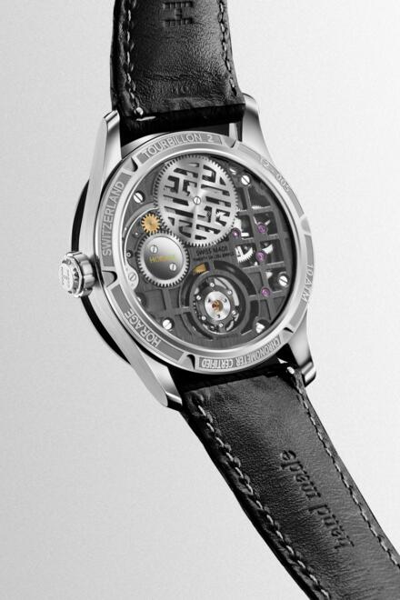

Horage最先進的 K-TOU 陀飛輪機芯

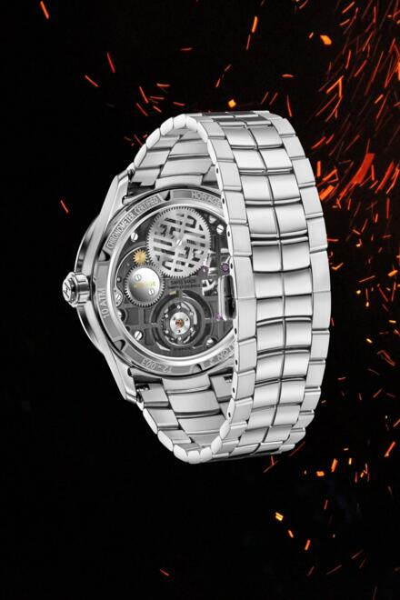

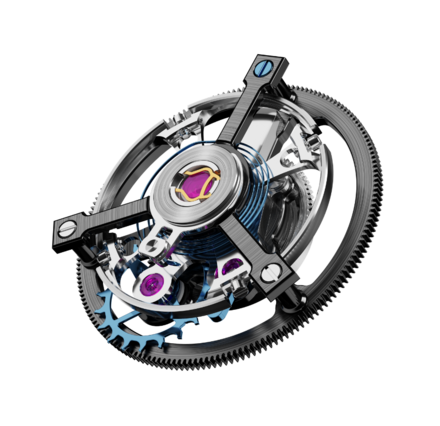

我們的自製K-TOU 陀飛輪機芯是一款手動上鍊機芯,為所有錶款提供動力。該機芯採用輕盈的鈦金屬飛行陀飛輪籠,配備矽擒縱機構和游絲,120 小時動力儲存(5 天),2 點鐘位置設有動力儲存顯示器。 5 天的動力儲存(單一發條盒)證明了這款機芯的高效能,儘管陀飛輪籠有 43 個零件,但重量僅為 0.29 克,厚度僅為 3.9 毫米。僅重 0.29 克的鈦金屬框架是世界上最輕的框架之一,堪稱微型機械工程的奇蹟。最初的陀飛輪一號腕錶是一款不帶動力儲存顯示的腕錶,寶石數為 19 顆,而陀飛輪二號腕錶增加了動力儲存指示這一複雜功能,寶石數達到 26 顆。機芯的振頻同樣為 3.5 赫茲(25200vph),此一決定非常重要,因為它比 4 赫茲的機芯效能更高,同時又不影響精準度。事實上,該機芯的精準度達到了天文台錶的水平(-4/+6 秒/天)。我們的整個腕錶系列和三款自製機芯(K1自動機芯、K2微型自動盤機芯和K-TOU陀飛輪機芯)都採用了此一振頻。
機芯表面飾有包括黑色 PVD 處理和標誌性的馬賽克圖案以及手工拉絲。陀飛輪發明於 1795 年,它將擺輪和擒縱機構整合在一個旋轉框架中,透過不斷移動調節零件的位置來抵消地心引力。這最終提高了精準度,尤其是在懷錶靜止不動地放在口袋裡的年代裡。儘管陀飛輪已有數百年的歷史,但它仍然是機芯中最難設計、製造和完善的複雜功能之一。 Horage 是當今極少數能夠開發全新陀飛輪機芯的獨立製錶品牌之一。

功能: 手動上鍊、中央時針和分針、兩點鐘位置的五天動力儲存顯示器、可旋轉 360 度的陀飛輪籠以及藍鋼螺絲秒針指示器
錶盤:瑞士製造的大明火琺瑯或藍色杜羅之書靈感圖案,手繪樣式數字和手錶零件風格刻度(琺瑯錶盤為黑色,藍色錶盤為白色),陀飛輪籠周圍的鐵軌秒
指針: 時針和分針(琺瑯錶盤上為藍色,藍色錶盤上為銀色),陀飛輪籠上的藍鋼秒針指示器
錶鏡:弧面多重防反射塗層藍寶石水晶錶鏡
錶殼底蓋: 藍寶石水晶
錶殼:904L 不鏽鋼或 18K 淡玫瑰金或 18K 白金
陀飛輪籠:鈦金屬飛行陀飛輪,重 0.29 克,含43 個零件,厚度 3.9 毫米,矽擒縱叉、擒縱輪和游絲。
性能: 超過120小時/5天動力儲存,精準度達到瑞士官方天文台標準的-4/+6秒/天
尺寸: 直徑 41 毫米(錶圈),錶殼39 毫米,錶耳寬度 22 毫米,錶耳與錶耳之間的距離 47.8 毫米
機芯: 自產K-TOU 陀飛輪,26 顆寶石,3.5 赫茲(25,200 VPH),五天動力儲存,矽擒縱機構(擒縱叉和擒縱輪),矽游絲,瑞士製造,瑞士官方天文台認證(COSC)。
錶帶:鮭魚皮錶帶,搭配碳纖維複合材料上的18K金質錶扣,配備 7 毫米微調裝置,可分為六個微調檔位。
