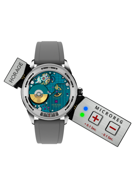

MICROREG——第三次革命
MicroReg是HORAGE縮小調校與現實之間差距的願景
MicroReg是一種全新的革命性技術,可簡化和個人化機械腕錶的調校,同時保護產品的真正機械特性。
隨著時間的推移,許多人都在努力解決這個問題,石英錶、晶體振盪器、Spring Drive等都是成功解決方案,但都存在相同的問題,它們偏離了機械錶的本質。
MicroReg解決了這個問題,它是一種技術驅動型解決方案,既保留了機械錶的真正精髓和本質,又提供了機械錶上從未有過的易於使用的精細調校功能。
我們與技術合作夥伴Miniswys SA緊密合作,該公司是比爾傳奇創新公司Creaholic的子公司。其核心技術基於斯沃琪手錶的發明者埃爾馬·莫克(Elmar Mock)設計的微型調校器。
這種微型調校器只需要兩個元件,即陶瓷和金屬載體。它不需要手錶內部的線圈、磁鐵或晶片,而且能耗極低,靜止時的耗電量為零。由於所使用的材料及其加工工藝,它的使用壽命幾乎是無限的。
透過超薄微型馬達,Miniswys使HORAGE能夠生產出精準度無與倫比的瑞士精密機械手錶。今後,任何裝有Miniswys微型調校器的高品質瑞士手錶,都可以根據佩戴者的需要,以1/10秒為單位向前或向後調校,只需手指輕輕一點即可。
製錶師,更重要的是手錶擁有者自己,可以在不打開錶殼的情況下及時準確地對手錶進行調校。
MICROREG像矽一樣改變規則
正如矽技術為製錶業帶來了擒縱機構的技術飛躍一樣,HORAGE和Miniswys的MicroReg技術有望為機芯調校領域帶來21世紀的技術飛躍。
簡單說明它是如何運作的?
簡而言之,你的手錶裡有一個『沉睡的製錶師』。當需要將腕錶的調校機構進行調校時,它就會被『喚醒』,以便進行調校,調校幅度可小至0.1秒。
所有這一切都無需打開錶殼,只要有調校工具,任何人都可以在任何地方快速、輕鬆地進行調校。
由於每個人的情況不同,使用情況也千差萬別,每只配備MicroReg技術的手錶都能實現快速、簡便的調校,確保機械錶盡可能接近零偏差運行。

HORAGE app showing Congrats! after a MicroReg adjustment, Revolution 3 MicroReg in the adjustment device
