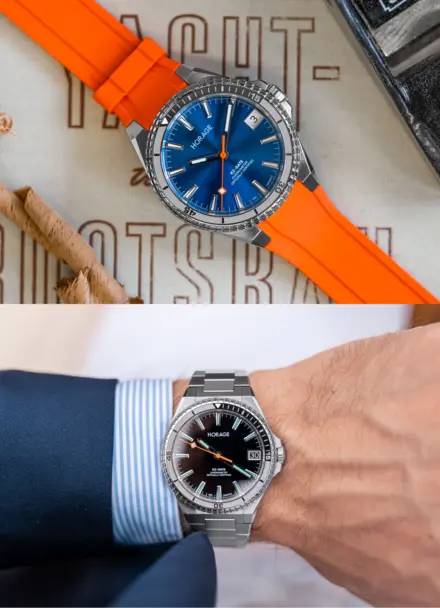

Supersede 大日曆腕錶是我們Supersede 全方位腕錶系列的下一個篇章。
時針快調與日期功能
憑藉 K2 微型自動盤機芯的模塊化設計,Supersede 大日曆腕錶的重點在於打破傳統的三針日期功能。
歐瑞璽的社群錶友和我們的設計師都非常喜歡Supersede GMT的時針快調裝置。於是我們保留了上一代腕錶的時針快調裝置,並將其應用到 Supersede 大日曆腕錶上。該功能非常適合旅行的人,因為佩戴者可以在不中斷秒針和分針運行的情況下,快速將時針調整到目的地時間。
與快調時針功能相輔相成的是位於三點鐘位置的大日曆顯示和快速日期調整功能。只需逆時針旋轉錶冠,即可快速調整日期。

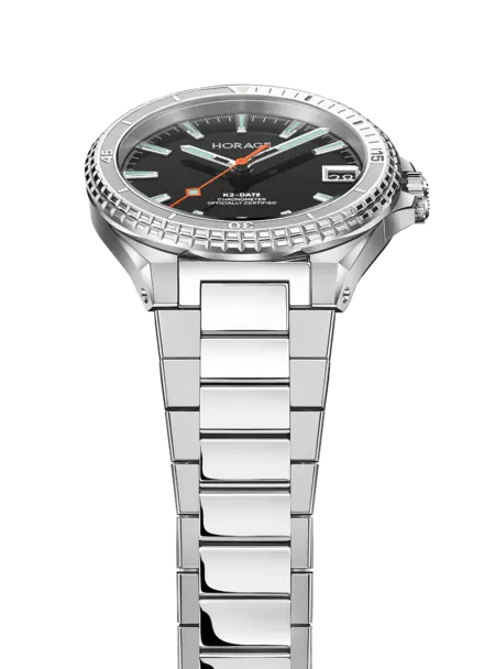

暖色調深海錶盤
我們對溫暖深海的嚮往激發了 Supersede 大日曆腕錶錶盤設計的靈感。因此,我們精心設計了兩款錶盤:岩洞藍(Cenote Blue)和珊瑚黑(Black Coral)。
岩洞藍讓人聯想到尤卡坦半島眾多清澈見底的岩洞中的日光藍,珊瑚黑的靈感來自加勒比海柔軟的深水珊瑚,將其加工成首飾後就成了眾所周知的黑珊瑚。

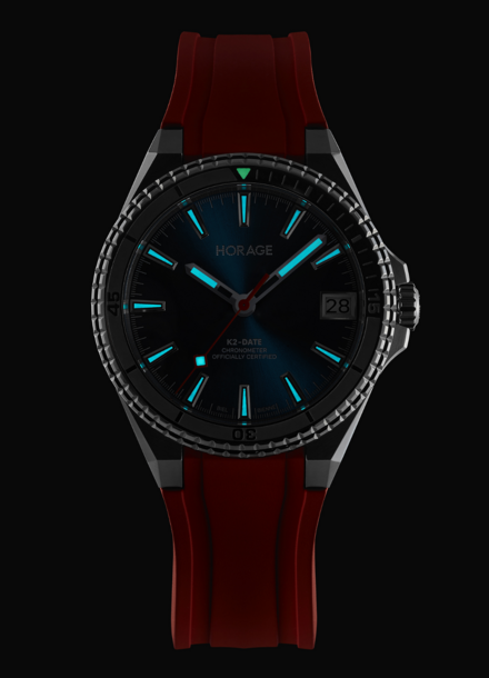

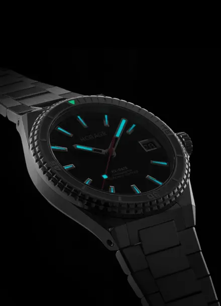

高度拋光的時標和鑽石切割的指針裝飾著錶盤,錶盤上的瑞士超級夜光塗層(Super LumiNova®)在柔和的光線下發出深藍色的光芒。

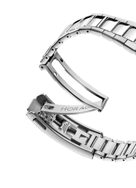

微調錶扣
從頭開始研發超薄微調錶扣並非輕而易舉之事。歐瑞璽團隊於 2021 年初開始設計微調錶扣 (HMAC),一年後,第一款原型產品完成。它在瑞士的實驗室經過了5000次的嚴格測試,表現完美無瑕。
904L不鏽鋼微調錶扣的厚度僅為 5.6 毫米,與 Supersede 的流線型外形相得益彰。它以 1 毫米為增量提供長達 10 毫米的調節。所有 Supersede 腕錶均配備全新的微調表扣。

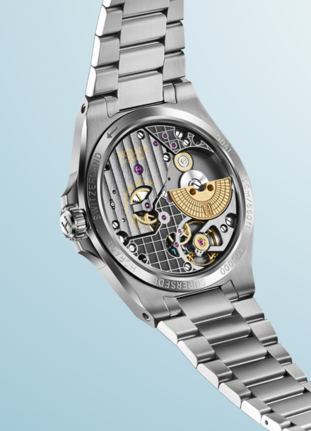

K2微型自動盤機芯

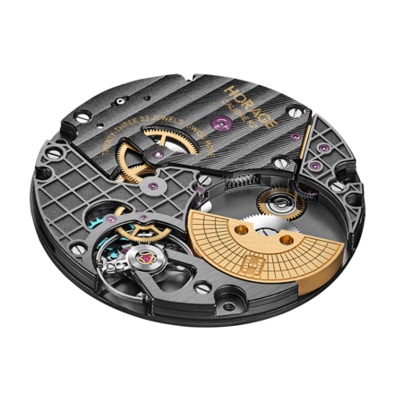

為 Supersede 大日曆腕錶提供動力的機芯是獲得天文台認證的 K2自製機芯。K2機芯的厚度僅為3.6 毫米,單發條盒可提供超過 72 小時的動力儲備,並可選配鎢鋼或鉑金自動盤。透過先進的材料科學和自主知識產權,歐瑞璽成為首批提供矽游絲、擒縱輪和擒縱叉的獨立製錶商之一。這種組合提高了整體機芯的效率和等時性,矽材質並沒有磁性。

鍍金鎢鋼自動盤
鍍金鎢鋼一直是 K2微型自動盤機芯開發時的主要材料,也是交錶時的標準選項。實心鎢鋼被認為是製錶業中的優質自動陀材料,它的密度超過了純金,因此具有卓越的上鍊效率。金色外觀散發著古典美感,而鉑金升級版則更具現代感和科技感。無論您選擇哪一種,它們都具有卓越的性能。

功能:快調時針功能,快調大日曆。
錶殼和錶冠:904L 不鏽鋼,錶冠護橋。
尺寸: 直徑 39.5 毫米,厚度 9.85 毫米,錶耳至錶耳 46.29 毫米。
指針: 可快調時針,分針和秒針,瑞士超級夜光塗層(Super LumiNova®),於黑暗中發出藍色夜光
錶鏡:多層防炫光反射穹形藍寶石水晶錶鏡。
錶鍊/錶帶:904L 不鏽鋼一體化錶鍊,直徑 22 毫米至 16 毫米,搭配 10 毫米微調錶扣。提供拋光或拉絲中心鍊節鍊帶。可單獨購買各種顏色的橡膠錶帶。
錶盤:刻面切割,藍色瑞士Super LumiNova®夜光,240秒印刷。
錶殼底蓋:藍寶石水晶錶鏡。
錶冠:904L 不鏽鋼旋入式錶冠,飾有Horage 的首字母H 。
錶圈:單向旋轉計時錶圈,12 點鐘位置配備綠色瑞士超級夜光塗層(Swiss Super LumiNova®)。
防水性能:200 米。
錶帶:FKM 橡膠錶帶,有 6 種鮮豔的顏色,可單獨購買。
機芯:K2微型自動盤機芯,3.6毫米 x 30毫米,超過72小時動力儲備,矽游絲和矽擒縱,無卡度游絲擺輪,手工打磨日內瓦波紋和格紋黑金橋板。
微型自動盤:鍍金鎢鋼是所有型號的標準配置。
